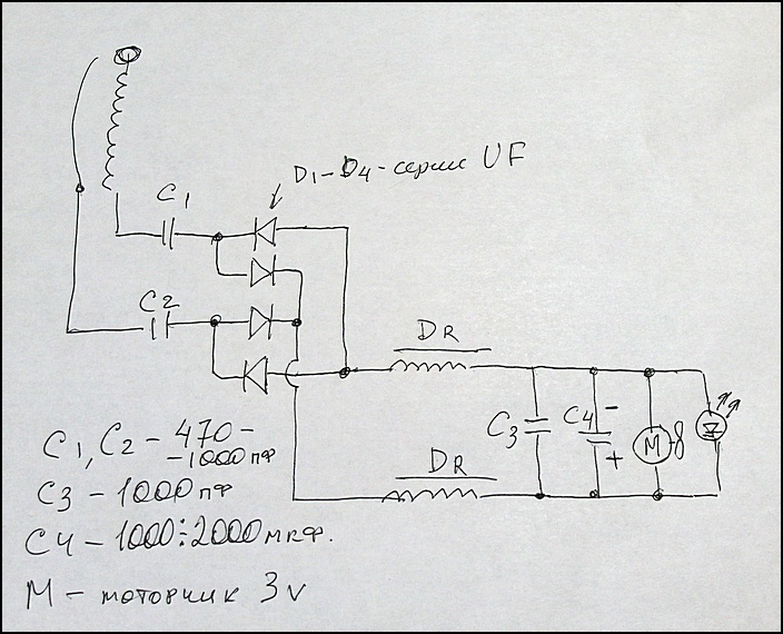

    2. L1 = ТР1 = трансформатор с ферритовым сердечником
    3. эмиттер VT2 на "плюс" (плюс на нижнем проводе схемы), а верхнюю по схеме точку дросселя Др1 переключить из эмиттера VT2 к контуру С1-первичка Тр1, т.е. к коллектору VT2!!!
    4. если будет генерить по высокой частоте - шунтировать R1 конденсатором на плюс питания (нижний провод схемы)
    Рабочую точку подбирать соотношением Др1 - первичка Тр1
    потом восстановить исходную схему и выставить найденную рабочую точку подбором С3
    если будет генерить по высокой частоте - вернуть VT1 на КТ819
    на первый взгляд как - то так

    На п.3 будет хороший бабах.
    D1 - C3 - это что такое?
  3. Ser1
    Ser1 Помощник Папы Кыр
    Да, Вы правы, - перед п.3. нужно отключить D1-C3, тогда без бабаха.
    D1-C3, как я понял, = автоматическое смещение генератора по пост. току ("мягкий пуск" - здорово придумано!) = установка рабочей точки, найденной ранее в упрощенной схеме "с параллельным включением дросселя".
    Но найти правильное значение С3 легче, заранее зная рабочую точку.
  4. trofim2
    trofim2 Пацак
    Отключай - не отключай, всё равно бабах будет.
    А мягкий пуск такой цепью - это весьма оригинально, и самое главное, не работает.
