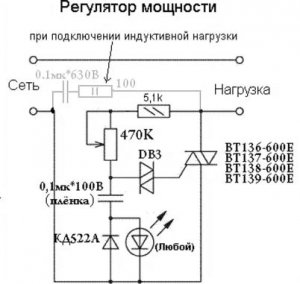

Начал искать что-то для регулировки напряжения паяльника и "о чудо!" оказывается есть много схем!
решил собрать его,так как в нем не много деталек и у меня нашелся среди моих конденсаторов тот,который нужен-0,1мк на 250 вольт(даже более мощный!).....купил тиристор(самая дорогая деталька...хоть и маленькая) и резистор на 5100 омов, вместо КД522 мне дали 1N4148...сказали что он такой-же только зарубежный...а таких у них нет....этот второй диод со стрелочками,как оказался-это светодиод и я купил себе зелененький, DB 3-эту штуку долго искал,что за зверь такой....оказалось что прям так и называется....и в наличии то-же есть! синенький такой....почти как и 1N4148 по размерам.
А вот с резистором который регулирует напряжение-получилась засада.....сказали что таких отродясь не бывает и предложили вместо него на 100 килоомов,как самый большой по значению.....в итоге купил его.
Такой вопрос....как мне собрать теперь регулятор если деталька(одна) не такая как нужно(она меньшего значения).....или оно и так будет работать?
И такая просьба....если я разложу на листочке все эти детальки и сфотографирую-вы можете мне подрисовать как проводки к ним припаять что-бы все правильно было и ничего не сгорело?....а то я сам-не осилю.
ну и наверное самый главный вопрос....схема-то(и купленные детальки)-подойдет для регулятора моего паяльника(о,кстати....если не писал.....он на 25 Ватт и 220 вольт)?

От пылесоса плата регулятора не дорого стоит ,её можно использовать как регулятор Или мастер кит можно купить https://masterkit.ru/shop/battery/power-controllers/1321247/ . А начинать паять схемы настоятельно советую с низковольтных , можно для начала спаять мигалку для светодиодов .
А можно нарисовать какие нужны детальки и как их соединить?

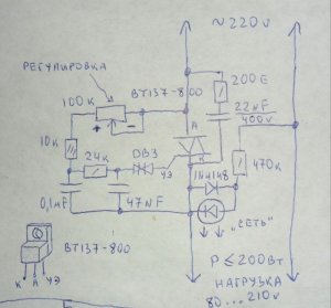

так что со схемой...поможете?...а то я чувствую сам все сожгу от неправильного подключения...еще вдруг и паяльник сгорит....не хотелось-бы.
Надо плату под этот регулятор травить ну или хотя бы макетную надо , у меня есть печатка на этот регулятор. Резистор переменный нужно как на схеме не менее 470ком меньше не подойдет , кондер нужен пленочный. Кислотой паять детали на плате не рекомендуется , так как кислота может вызывать кз , лучше флюсом на канифоли со спиртом.
вот нашел в иннете еще и такую схему....тот-же светодиодик и диод...и тиристор такой-же как у меня куплен....а резистор на 100к.....как думаете,так работать будет?
Я просто реально не знаю где найти регулирующий резистор на 470к....у нас его нет.схема.JPG
а плату травить я не умею и не знаю как это вообще делается....я так все спаяю проводками и приклею детальки в коробке с электропроводки скотчем.....и плата никакая не нужна!

Эта схема похоже под индуктивную нагрузку , хз как будет с паяльником работать. Можно еще проще сделать, взять спиральку от тэны ват на 500 можно больше , деревяшку 1м длинной и пару длинных гвоздей . Гвозди вбить по краям деревяхи и на них растянуть спиральку так, что бы она не касалась деревяшки . Все это дело подключается в разрез фазного провода паяльника. Двигая провод по спиральке ,можно регулировать мощность паяльника типа как в реостате. А если серьезно то рано вам паять такие схемы так как такая схема не имеет гальванической развязки от сети и может быть опасна. А платы травить не ничего сложного . Хорошая плата, залог работоспособности устройства.

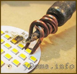

Вам не нужно никаких схем. Отклепайте вынутое жало, чтобы его часть, которая будет торчать из нагревателя, вытянулась и стала тоньше. Форму сечения удобнее придать прямоугольную и немного согнуть жало посередине, чтобы было удобнее паять. Заточить конец жала как зубило. При этом конец жала будет успевать остывать и не будет перегреваться. Паяйте сначало канифолью. Это флюс - его цель улучшить растекание припоя по металлу, и если плохо зачищено, припой туда не прилипнет и сразу видно где ещё нужно зачистить. Да жало нужно заточить и сразу залудить, т.е. покрыть припоем боковые части заточки. Удачи!
Вообще цель пайки это соединение залуженных деталей путём натекания припоя на место пайки без избытка и недостатка припоя. Припой для медных деталей это в основном сплав свинца с оловом. Чем больше процент олова, тем легче плавиться припой. Например, ПОС-60 и ПОС-40 это припои с содержанием олова соответственно 60 и 40 %.

Понравилось приспособление.
Смотрел, когда то, как пытались залудить жало паяльника, только купленного. Вобщем зачистили жало напильником, красиво ровно так. Потом включили паяльник, нагрели и попытались залудить. Тоесть тыкали в канифоль, которая шипела и дымила и в олово. Долго мучились, так и не залудили.
А нужно было зачистить и не дожидаясь когда при нагреве произойдет окисление жала, а ещё до полного нагрева потыкать этим жалом в канифоль. При увеличении нагрева канифоль расплавится и покроет жало, предотвращая его от окисления. Теперь нужно маленькие кусочки припоя попробовать расплавить и покрыть им жало прямо под расплавленной канифолью. Если канифоль успела стечь, жало окислится. Нужно по новой зачистить. Канифоль не должна превращаться в дым, а плавиться и стекать по жалу. Если начинает шипеть и дымить, значит нужно уменьшить нагрев . Как выше писал savum71 , или длину увеличить стержня, паяльника , или тоньше сделать жало, или то и другое.
