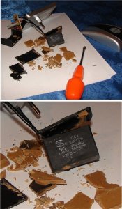

уважаемые форумчане, Vexx говорит правду - в данном устройстве нет ни какой экномии!
в свое время мы приобретали данное устройство для анализа.
тестировалось на цифровом счетчике - при включеном приборе не было замеченым даже малейшего сдвига в сторону экономии!
после разборки устройства обнаружен конденцатор включеный паралельно сети через предохранитель и зашунтированый резистором
Vexx четко всё описал со схемой в предыдущих постах
прилагаю своих парочку фотографий:
