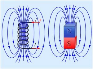

Не совсем так . Подключение токоподвода одинаково для верхней и нижней части магнита несмотря на то , что они имеют разные полюса.Неодимовый магнит покрыт металлической оболочкой, которая в комплексе представляет собой два диска соединенные между собой боковой поверхностью. В связи с тем что диски находятся на разных полюсах магнита их вращение происходит в противоположных направлениях.
Рассмотрим :
К примеру верх магнита имеет "север" т.е. вектор МП направлен ОТ магнита. На контакт оси подключён (+)...тогда на токоподводе имеем вектор (круговой) против часовой стрелки.
УШ - расположен в стандартном формате т.е. от батарейки вниз.
Из рисунка видно , что суммарные вектора токоподвода и поверхности магнита имеют одинаковое направление т.е. ОБА отталкивают магнит ОТ НАС или если смотреть сверху то против часовой стрелке.
Когдато я тоже удивлялся этому - почему полюса разные а вращение идёт в одну сторону !
ЭКС на столе тоже на это указывает .Вращение можно изменить перевернув магнит или изменив полярность питания .
К слову вращение ротора в АД идёт в одну сторону потому, что одновременно с изменением направления тока в спицах происходит переключение магнитных полюсов статора тоже самое происходит и в УШ при перевороте магнита и смене полярности питания .
