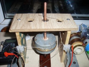

При проведении эксов замечен следующий эффект. В режиме униполярного генератора амплитуда эдс прямопропорциональна количеству оборотов. Но если выход генератора закоротить, то эдс также присутствует правда вполовину меньше чем при разомкнутом выходе УГ. При снижении оборотов при КЗ выходе амплитуда эдс остается постоянной в широком пределе и ее снижение явно носит не линейный характер от оборотов ротора. То бишь появляется эффект о котором говорил Тесла. О том что возникший ток в УГ способен себя поддерживать. Что в принципе понятно из того что в униполярных машинах отсутствует эдс самоиндукции и естественно отсутствует генераторное торможение. Пока без точных замеров наблюдается большее время выбега ротора при КЗ выходе генератора.
при КЗ одна часть генератора переходит в режим двигателя а вторая генератора *ротовертер* или ток КЗ в проводнике делает МП вокруг проводника которое взаимодействует с МП УГ .ИМХО
Похоже на это. Но боюсь ошибиться, хотя повторил раз 20 этот эффект. Придется делать более точные замеры и провести серию чтобы точно знать все закономерности.
а можно фото установки посмотреть?
Конечно. Вечером выложу.
Проверил время выбега ротора УГ на холостом ходу и при КЗ на выходе. В пределах погрешности можно сказать время выбега в обоих случаях одинаково.
Начинал с этой модели, а сейчас работаю с этой
    246 КБ · Просмотры: 42
    295,3 КБ · Просмотры: 44
