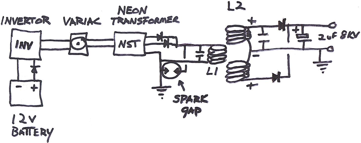

Кто нибудь повторял схему – кадуцейная катуша с 2 диодами и кондером от ТВС.
Мне хотелось бы эти искорки к дело пустить если это правда,( устал тратить деньги и время на схемы, которые работают лишь на картинке.) или дайте ссылку где это повторили.

Donald L. Smith. Повтор от dynatron'a. Все работает. Схема и инструкция прилагается.
Скачать http://www.001-lab.com/001lab/index.php?action=downloads;sa=downfile&id=91(если не работает, то на главной 001-lab.com)
Из 16ватт запускает установку на 1кВатт. Ответы на вопросы на форуме.

Не работает. А команда Динатрона явно либо в физике 0 либо придуривается. Из его первого видео с замерами(которое, к стати уже удалили с паблика шоб не палится) можно подсчитать мощность на валу 1000/60*pi*16e-3*3*9.81=24.6W, при потреблении при его словам 30вт(в чем я сомневаюсь, скорее приборы глючат)
По последнему видео
[youtube]cUSQPGhvGac[/youtube]
всех цифр нету, но можно на глазок прикинуть силу приложенную к валу -
где-то 3-4кгс. Диаметр вроде милиметров 30. Обороты 5200об/мин. Потребляемая мощность от сети из коментов на ютубе - 180вт. Считаем:
30e-3*pi*5200/3/60*9.8*4~=106W
КПД - 106/180~=59%
Вот вам и вся СЕ :)

Хочу повторить схему Donald L. Smith по повторению Zilano http://tarielkapanadze.ru/kelly3-2.htm Кто-нибудь собирал ее? Начал мотать катушки, но не могу подогнать их под нужную частоту, емкость катушки и индуктивность получаются очень большими, соответственно резонансная частота низкая, и какой бы кондер не подставлял никак не получается подогнать частоту, может кто подскажет как это сделать? И вообще эта схема рабочая или нет?
Привет. Скорее всего не рабочая. Все было-бы слишком просто. Поймать резонанс дело нехитрое (пиши в личку, растолкую), а вот понять процессы в этом девайсе пока для меня проблема. Колдую уже месяцев восемь. Сергей динатрон как-то попал то-ли в частоту, то-ли в волну, может даже случайно! Я переписываюсь с ним иногда, три раза катушку переделывал, все настройки на сто раз проверил, а такого выхлопа как у него пока не могу получить. Много у кого такая проблема.С ув.

Добрый день! Доску Динатрона собрал. Работает на 40-50% Долго игрался с резонансом в обоих катушках. Разницы большой не вижу, что катушки настроены или не настроены в резонанс. Выход намного меньше (100вт лампа-еле накал), чем запитываю блок упраления ТВСа 24-32В, 3-5А . Пробую разные варианты запитки ТВС. Разница есть, но до к 1 и близко не дотягивает. Игрался и с разными вариантами разрядников и самих схем. Нет той мощности, как показывает Динатрон в скоих роликах.
Похоже ситуация, как пишет Konstantin. Еще 1 надежда поставить конденсаторы, как у Динатрона. КВИ-3 и К15у2. Может поможет поднять мощность??? Если есть, конечно, кто уже имеет устройство в сборе, пообщаться, по тех. вопросам. Будут вопросы, отвечу. Спасибо!
