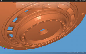

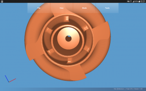

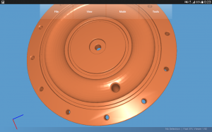

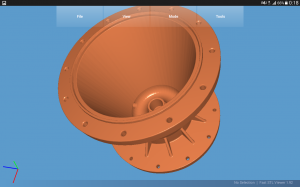

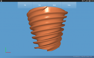

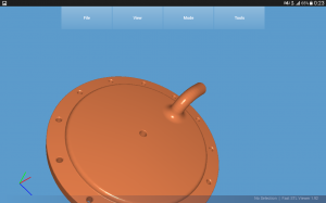

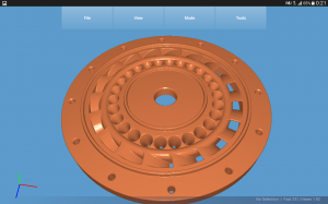

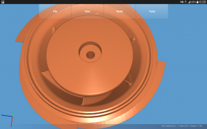

Это моя разработка гидравлического двигателя, по мативам двигателя Клема.
Корпус, ротор, перегородка и крышка. Если возникнут вопросы спрашивайте.

Я уже перестал обращать внимание на этого человека. Пусть разговаривает и дальше сам с собой ))) Единственное что напрягает, своим тупым бредом он засоряет ветку. Я выкладываю свои наработки , но из за его бредятины, нормальные люди могут их не увидеть.
На одном форуме, ко мне обратился один немец с просьбой дать ему мои файлы для печати. Я дал ему их, он их печатает и собирается проверить, но честно говоря, глядя на качество его печати, сдаётся мне , что при таком паршивом качестве врядли что-то заработает. На столько всё криво получается, качество не то чтобы плохое, там его нет вообще.
Там печати на много дней. А если в хорошем качестве то ещё дольше. Но это самый дешёвый и простой способ проверить эту модель. У меня пока нет 3д принтера по этому я пока не могу сам это напечатать, а если печатать это за деньги, то мне дешевле будет купить 3д принтер.) Буду копить деньги на принтак. У меня есть много того, что нужно напечатать и проверить. Так что не расходимся, ждём.)
Да, на токарно-фрезерном станке такие детали тяжко будет сделать. Если вообще возможно.
Печатать на 3D принтере как вариант. НО придется дорабатывать напильником, всякие заусенцы неизбежны при печати. И есть риск что детали поведет при печати, и то что не будет достаточной прочности между слоями и деталь под нагрузкой просто расслоится.
Особенно вызывает сомнения шнек. Чем бы вы не печатали, "спираль " на шнеке имеет слишком малую толщину и соответственно никакю прочность.
Если будете всё же покупать 3D принтер, берите обязательно с двумя головами- экструдерами. Одной головой печатать саму деталь, а во вторую голову зарядить нить для печати поддержек. Эти нити на основе клея ПВА и после печати удаляются водой.
Как вариант, Вы не задумывались вместо 3D принтера приобрести 4, а ещё лучше 5 осевой настольный ЧПУ станочек?
Им можно работать по пластику и по алюминию, меди, латуни.
На выходе будет довольно прочная деталь.

ЧПУ это программа максимум программа минимум 3Д принтер. И напрасно ты думаешь что прочность у пластика слабая. Например прочность пластиеовой бутылки мовсем не слабая. Этот пластик называется ПЭТ. А нейлон напримет не только прочный он ещё и сплавояется намертво. А если делать серьёзные вещи то есть пластики , которые прочнее некоторыз металлов например аллюминия и имеют температуру плавления 500°Ц. Правда они очень дорогие, но для стоящей модели можно и раззориться. Лопасти на моём роторе имеют толщину 6 мм у основания 21 мм думаю, что для пэт пластика со сплошным заполнением это будет достаточно прочным.

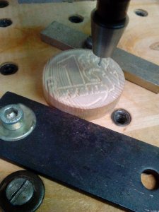

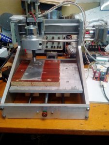

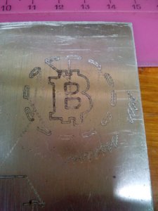

Звездолёты разные бывают.
Если самому поучаствовать в процессе, то вполне подъемная цена. Собирал из деталей от струйных принтеров. Из покупных деталей только шпиндель, фрезы и ардуинка с драйверами. Всего около 2 тыс вечно деревянных. Люминь грызёт при подаче по Z по 5 соток за проход.
