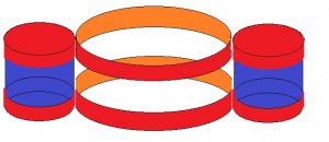

выкладываю еще одну идею генератора Серла. статор делаем из двух токопроводящих колец электрически не соединенных между собой. ролики также как и в предыдущей моей версии делаем как униполярную машину по принципу де Пальма. в генераторе используем два и более роликов. для их раскрутки подаем ток на кольца статора и ролики будут раскручиваться вокруг статора так как униполярная машина может быть генератором и мотором. после отключения внешнего источника ролики начнут генерировать ток. ролики будут взаимодействовать между собой как електрически через кольца статора так и МП самих роликов.

Этот вывод следует из обычного экса с униполярным генератором. При вращении диска в МП магнита эдс имеется, а вот при вращении магнита возле стоячего диска эдс отсутствует. И все доказательство.
Мне представляется эта идея несколько иначе. Соединение колец через статор слишком ненадежное решение. При высоких скоростях ролики просто отойдут от статора на долю мм. и контакта нет. А посему я уже давно предлагал в роликах сделать автономные генераторы и двигатели. Им без разницы откуда приходит вращение и они начинают работать сразу же с первого оборота. Мощность будет возрастать по мере увеличения оборотов. Ну а дальше понятно.
согласен при соединении мотор + ген в одном ролике можно розганять их до бесконечности. а в моем случае только до определенных оборотов но есть свои плюсы - ген не пойдет в *разнос* и ток можно снимать непосредственно с колец статора без всяких катушек. и я незнаю как будут взаимодействовать между собой ролики при вращении если каждый будет и генератором и двигателем. один ролик может быть генератором а несколько двигателем или наоборот
Идея само по сибе не плохая, но почему ролики с наружы? Где у Серла они ? Не забываите што Серл хвотался за "корпус" и взлетал к потолку.Делаем вывод,с вашым вариантом врэтли выидет.
почему же. ставим ролики внутри колец и все также работает. а Серлу и фильмам не стоит верить на 100% ИМХО
На оборот это показывает на то што может быть кое што упущено и не учтено.
Согласен што верить фильму не обезательно,но тем не менее это единствеыи источник где можно услышать правду от автора а не от свидетелеи, хотэ сама правдва прикрыта мутью и раздуда, но если филм погонэть раз так 20 то автор дал четко понэть идею его гена.
спасибо вам за хорошую мысль. если ролики расположить внутри статора тогда отпадает один нюанс *При высоких скоростях ролики просто отойдут от статора на долю мм. и контакта нет.*
