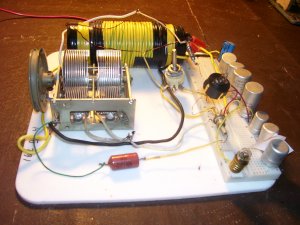

Наконец-то сегодня собрала схему автогенератора с самозапиткой,
все предельно просто, контур настраивается в резонанс с автогенератором на транзисторе,
и конденсаторы заряжаются и отдают ток, в результате можно зажечь пару лампочек от карманного фонаря, не много конечно, но это только начало.
И как показали опыты, годятся только германиевые транзисторы П411А.

Правильно ли я понял как мотается катушка: сначала два провода L2 и L3 диаметром 0,6 мм одновременно, потом сверху на них L1 диаметром 3 мм ? Каков диаметр и длина трубки, на которую нужно мотать катушку ?

Катушка трехслойная. как силовой трансформатор, все обмотки мотаются послойно.<br /><br />-- добавлено: 11 окт 2011, 23:47 --<br /><br />

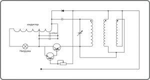

В место конденсаторов, я бы поставил индуктор. Сюзанна, попробуй так:
    79,6 КБ · Просмотры: 46.465
Собранная схема даже запускаться в режим автогенерации не должна, не то чтобы еще самозапитываться и питать полезную нагрузку.
Во первых, разрыв по постоянному току в цепи питания: транзистор-контур L1 -КПЕ . Протекание тока от источника питания (8х100мкф 16В) в цепь коллектора , далее контур L1-КПЕ и далее "+" источника разрывает по постоянному току конденсатор 0,068мкФ.
Во вторых, смещение на базу транзистора через токоограничительный резистор 4,3 кОм никак поступить не может, так как это смещение подается с анода диода Д2(Д9) катод которого подключен к "+" источника питания, то-есть диод изначально заперт и смещение на базу подаваться в принципе не может. База транзистора может открываться только ЭДС наведенной в антенне- ""балласте".
В третьих, просмотрев видео, заметил влияние руки оператора настраивающего КПЕ, после настройки рука отдаляется и яркость лампочки падает, что может говорить либо о внесении рукой дополнительной емкости в контур между землей и устройством. А это говорит об острой настройке контура, на что ???
В четвертых, длинный кусок провода, который автор называет "балласт" является антенной.
В пятых, я не увидел в видео первоначальный пуск устройства, а именно первичный заряд источника питания (8х100мкф 16В). Наверное генератор запускается святым духом.
В шестых, катушки L2 и L3 включены встречно, то-есть фактически одна двухслойная катушка замкнута своими концами друг на друга, то-есть поля в ее половинах скомпенсированы, а общая индуктивность ее приближается к нулю.
Вывод: рядом работает передатчик, возможно качер, а анализ схемы подтверждает что это никакой не генератор а приемник, возможно синхронный, но от этого он все равно автономным генератором не становится.
