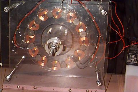

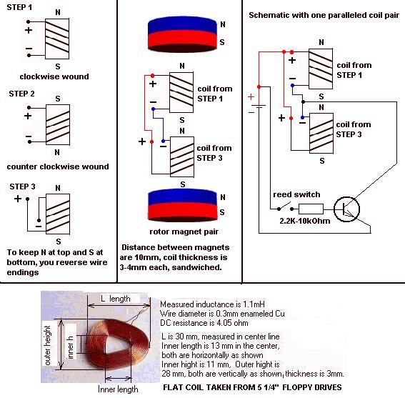

Вопрос и где в изделии на фото увидели сердечники. То что там на рисунках это не реальное изделие а объяснение принципа.Я забыл дописать про то, что не только противоЭДС не будет, но и не будет сопротивления вращению... А на этой схеме сопротивление вращению будет всё равно из-за притяжения к магнитам материала сердечников катушек. А это есть дополнительная нагрузка, притом - вредная... На моём генераторе сие явление отсутствует - в нём всё основано на отталкивании одноимённых полюсов друг от друга и надо учесть то обстоятельство, что фазы вращения разные. Если на одной несущей траверсе магниты только приближаются друг к другу, то на другой траверсе, на этом же валу, они уже расходятся.

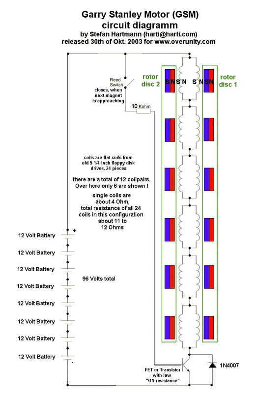

Идея мотора возможно хороша, но данная схема работать не будет. Осущестлено только замыкание/размыкание цепи Fet транзистора контактом от геркона( частота срабатывания - сотни гц), и даже если схему включения усовершенствовать, то включение обмоток магнитов в одном направлении будет только дёргать диски, но никак не крутить. Если ожидается, что сработает эдс самоиндукции для полного цикла работы, то зачем бить себя пяткой в грудь об отсутствии оной. Диод для защиты транзистора тем не менее стоит. Плоские катушки всегда имеют противоэдс, хотя форма электромагнитного поля отличается. Возможно включение в цепь катушек дополнительной индуктивности поможет делу демократии на 200 рублей, но только опыт - наше всё.Мотор Гари Стенли без протво ЭДС
