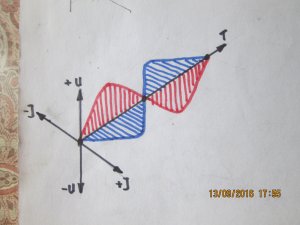

О частотах ТТ и Гантели.
Во вторичке ТТ у нас бесспорно параллельный контур. Это значит, что напряжение и ток в нём синфазны, только находятся в разных плоскостях. Наматывая катушку в ту, или другую сторону, мы можем эти плоскости менять местами и получать либо ток, либо напряжение её поля на конце. Давайте посмотрим это на рисунке (ниже). На нём видно, что если нам на конце ТТ нужно получить пучности что тока, что напряжения, нужно настраивать ТТ на четвертьволновой, или 3/4 волновой ЛЦР. В других местах находятся их узлы. А из этого следует, что ВВ обмотку ТТ нужно делать так, чтобы она работала со стоячей волной на ¼ или 3/4 волны, а не на волне или половине. Представляется очевидным, в Гантель это поле ТТ наводится синфазно и пораждает синфазную ЭДС, возбуждая синфазные же ТТ свои колебания. Для полного соответствия процессов в ТТ и Г повидимому Г нужно настраивать по тому же принципу и на ту же, что у ТТ, частоту.
Под конец выложу крамольную мысль: с указанными выше условиями Волновой Резонанс (ВР, в отличие от ЛЦР, формируется, как я понимаю, бегущей волной) нам не нужен, потому что с ним на свободном конце ВВ ТТ не будет стоячей волны, следовательно - и постоянной пучности, а амплитуда что тока, что напряжения будет меняться в точках 1/4 и 3/4 волны с частотой ТТ, оставаясь нулевыми в узлах. Но тогда не нужно и совмещение ЛЦР с ВР! Чем можете возразить?
Для этого, наверное, нужно показать это Абрамовичу.
