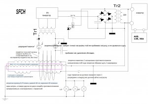

В принципе - ДА. Но у него есть в схеме один КОСЯК. А может и не один ( я бегло просмотрел ).
если не секрет какой ?
Найль раньше сказал что у него пушбул от алексеева.
Раньше НАИЛЬ говорил, что перешёл на однотакт.
блин вот нарыль, ноу-хау от влада пантюхова на его канале
Если на первый взгляд - всё наоборот : пуш-пул = скв-2, и т.д.( должно ). А если по честноку - НУ НИ КАК НА ОДНОМ ПП ( без хотя-бы ТВС а ) НЕ ПОЛУЧИТЬ СЕ! Тут я с НАИЛЕМ НИКАК НЕ СОГЛАСЕН!

Я так и не понял, где снимались те осцилограммы Наиля. Жёлтый это на затворе, а зелёный на стоке или как? Но вообще странные осциллограммы.
Согласен с вами.
Наиль обещал показать осциллограммы со стока одного из полевиков пуш-пула, работающих на первичную обмотку Горшка. Эти странные и есть они? И не понять, где сняты эти красивые "зубы", на самой Гранате?
Сами по себе странные, да ещё и без подписи, где они сняты по схеме - очередная загадка. А ведь каждую можно было подписать не "оооопппп", а "на затворе и стоке ПП", "на выходе Гранаты" и вопросы отпали бы.
Эти зубы сняты может где-то на каком-то дроселе?
А вообще ни одна осцилограмма не похожая на снятую на стоке. Может бы лучше на затворе одного из транзисторов снял, тогда бы была видна длительность импульса и скважность и частота.

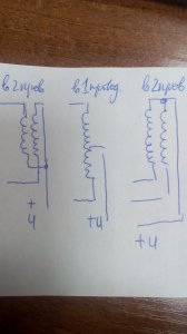

Наиль первичка как сделана
