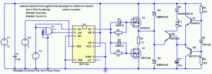

Народ, кто нибудь делал схему Теслы по Мультику на двух транзисторах и диффузном диоде для получения крутого заднего фронта, как указывал Тесла в своих патентах?

У меня все по хитрому намотано на одной горшке
Пуш-Пул по любому дает положительные и отрицптельные импульсы или пачки ипульсов - у тебя однополярные импульсы(пачки), возможно ключи работают поочеродно на одельные обмотки включенные одинаково(начало и конец) тогда получим однополярные импульсы(пачки) НО на 2х разных одинаковых обмотках, тогда надо знать как расположены обмотки?
Наиль подскажи - пачки у тебя формируются за счет дросселя dr1 или в схеме управления ключами?
Спасибо.
Так эта схема от Мультика? А я думаю откуда она у меня. Только немного другая.gen11.gif

По поводу транзисторов. На АЛИЭКСПРЕСС появились очень неплохие полевички C2M0080120D с хорошими параметрами ( по даташит ). На ЧИПеДИПе пока таких нет. И стоят относительно приемлимо = примерно 150 руб за штуку.
Да такие будут и без снаббера работать.
