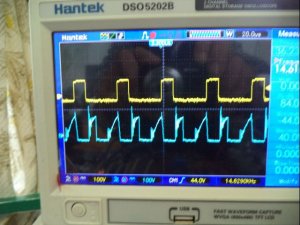

Проверяя схему при питании мосфетов от 100гц (чистый синус) ( тр-р 200ва (220/46+46в), питаемый от ЛАТРа : при этом на выходе тр-ра использован мост из вч диодов MUR3060(30A, 600в)сжег выход İRFP260. Поставил более высоковольтные İRFP460. Но имеет место большое потребление 3А даже при 12в. Такое же потребление было и с 260 мосфетами. Напряжение на стоке одного плеча имеет выброс, который не позволяет увеличить напряжение питания. Игра с элементами снабберной цепи ничего толком не меняет.Только на второй день обнаружил подключенный на выход диодного моста 20мкф на 500в МБГЧ со схемы Карнаухова. После удаления конденсатора выброс резко упал и напряжения питания смог поднять до 36в на выходе моста. Выход горшка 4витка нагружены на лампу 60вт 12в. Снял осциллограммы на стоках без нагрузки. Не понравились. Скважность 34%. Если есть, покажи картинки на стоках твоих мосфетов.
