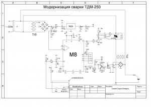

Может это и не то, но похоже очень на то, как это делают в сварочных аппаратах. Там кратковеменно подкорачивают транзистором вторичку. Есть вариант в виде приставки к Тр "Стабилизатор сварочной дуги" называется.ПротивоЕДС скомпенсирует ЕДС 3-й (этой же обмотки), но должно увеличить скорость нарастания магнитного потока в первой...
Это не подкорачивают, а создают колебание ВЧ постоянки и смешивают с НЧ колебаниями.Посмотреть вложение 13883
Так это и есть резонанс в резонансе?Это не подкорачивают, а создают колебание ВЧ постоянки и смешивают с НЧ колебаниями.
То что создают ВЧ, это я согласен, но создают то, подкорачиваением выходной обмотки? Транзистор Т2 разве не коротит плюс -минус диодного моста, включенного к выходной обмотке?Это не подкорачивают, а создают колебание ВЧ постоянки и смешивают с НЧ колебаниями.
Там же это сделано для того что бы не гасла дуга. В конце полупериода, что бы не уменьшилось напряжение при переходе синусоиды через ноль и после перехода, это уже как нам надо, в начале полупериода.А какие показатели этого инвертора (который подкорачивает) ? Может по схеме подкорачивают абы как для дуги, а нам надо в начале полупериода...?
Не знаю. Может взять готовую схему ,,Стабилизатора сварочной дуги,, и уже подстроить её? У меня мастерской нет, так что могу только посопереживать если решитесь проверить....и как тогда НАМ быть..? Может нужна конструктивная схема для проверки нашего способа работы схемы?
