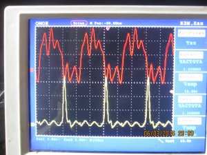

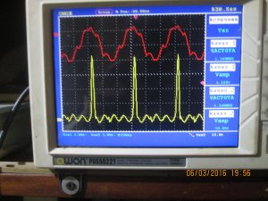

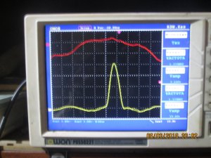

Я сегодня в тупике от такой вот картинки (см. фото 5 и 6). Красный луч - напряжение со щупа, лежащего под ТТ вдоль него, жёлтый - на стоке ключа ТТ. Выброс приходится на момент его закрытия. Но основное время он открыт, хотя должно быть наоборот, а длительность его порядка 75 нСек! На Фото 7 красный - сигнал с драйвера 4420 на затворе ключа. Отчего такое? Нужно бы тщательно разобраться, т.к. результат сам по себе интересен.
И поневоле напрашивается вывод: пока все импульсы не приближены максимально к прямоугольнику безо всяких посторонних колебаний, продолжать эксперимент нет смысла, т.к. эти отклонения добавляют неразбериху. Вот может и у народа здесь нужно прежде навести порядок в них, а потом искать "эффекты А-ля Кулабухов"?

а какой транзюк - у тебя стоит? у меня на IRF460 такая же ерунда была. А когда поставил K2611 - он и закрываться начал и жарить ТТ лучше стала. А со снайбером в закрытие помех стало намного меньше! Но замечу у Руслана и у Алексеева без снайберов сделано...

Если управляешь затвором по отрицательному фронту, так и будет в основное время транзистор открыт, а во время импульса - закрывается и на стоке будет этот пик. Как я думаю - это ОЭДС. У меня сейчас так и работает IRF740. Сделать управление по положительному фронту импульса пока не удалось, так как как я писал ранее - транзистор не закрывался. Похоже, что и Zlatko с той же басней столкнулся. Жду быстрые ВЧ транзисторы для эксперимента.
Когда происходит резонанс, то резонанс захватывает управление ключа и скважность становиться около 95 процентов.
Либо второй вариант, что транзистор в насыщении и после поступания минуса на затвор он ещё некоторое время продолжает ыть открыт. Поэтому используй ИРФ630. У него ёмкость 900 пикофарад, очень малое. И сопротивление 0,4 ома. У Сергея транзистора Алексеева сопротивление 1,2 ома, кажеться и ёмкость, кажеться 2200 пикофарад.
Тесла и с этими пиками работает.
С выхода 4420 не бывает отрицательных. Кроме того, посмотрите внимательнее на Фото 7: выброс кончается и сразу же ключ снова открывается, не дожидаясь переднего фронта управления. Вот именно это и не понятно. Зато присутствует тот самый острый пик, который получается в схеме с наносекундным генератором на коаксиале. Только нужен ли он - такой?
