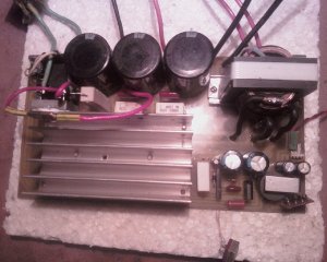

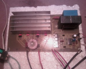

Дружок, вы просто не в теме о сварочных инверторах. Там частота в пределах 28-32 кГц. А про один комплект я написал потому, что в двух сделанных мною сварочниках использовал именно один комплект. Он греется, а два меньше, вот и всё. При этом минуту-две варил 6-кой. В дросселе при токе 16А использовал даже Е55. Он на фото Мост.
    423,9 КБ · Просмотры: 60
    389,9 КБ · Просмотры: 57

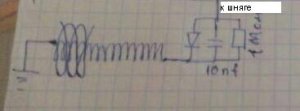

А ты вот так вот пробовал?
диод тут должен быть HVR-1X3
    6,3 КБ · Просмотры: 584
кондер и резистор под вопросом? Кондер - чтоб диод запирался быстрее. а резистор чтоб этот кондер разрежался. Возможно и без них! сам пока что не пробовал....
Лично мне ни разу в жизни не приходилось ставить в параллельный контур поседовательно включённый диод.
не на землю само сабой! но до диода или после диода? (там вариантов кучу можно вообразить.....) я так если честно не пробовал...
Думаю, ничего не изменилось и как и раньше ТТ конец один на зщемлю вторички. Если на качере то эмитер на землю.
