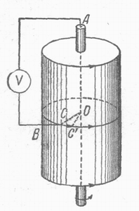

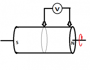

Цилиндрические магниты расположены полюсами последовательно вдоль цилиндра. Во время вращения разность потенциалов возникает не только между осью цилиндра и его краем но и между краем и серединой - по экватору МП.С НГ! Приветствую!
Непонятна схема цилиндрического УГ. Расположение магнитов. По сути цилиндр это тот же диск и в случае УГ больших отличий не должно наблюдаться. Единственное что на цилиндре более точно можно исследовать переходные процессы в боковой поверхности диска, которые несомненно интересны.
Максимальная разность электрического потенциала у цилиндрического УГ, между осью и серединой (экватором МП).
