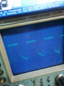

Собрал Бедини из кулера, обмотки наматывал сам. Вроде все работает, импульсы есть, неонка мигает ярко. Даже аккумуляторы заряжает. Решил проверить что покажет осциллограф. Вот результат (осцилограф не рассчитан на такое высокое напряжение (имульсы получалтсь по 60-80 вольт, я заряжал конденсатор и мерил мультиметром) он расчитан на только на 5, поэтому поключал к осциллографу через резистор) пики получились совсем не такие как у Бедини. Это нормально?
Все дело в том, что кулер выдает импульсы пачками, поэтому и осциллограмма такая. Это нормально. Для получения одиночной иглы необходимо собирать классическую схему SSG Бедини.
