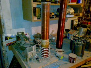

Пол года делаю, результаты есть, будет видео, выложу.
На катушке фольга, это первая обкладка коденсатора,вторая провод, нужно подбирать

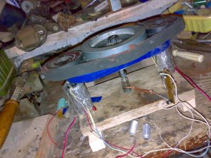

Собрал двигатель Тициано Ровелла
Вроде бы крутится. Но все таки останавливается.
Подбирал зазоры, вставлял алюминиевые прокладки на шляпки болтов
    1,1 МБ · Просмотры: 129
Несколько вопросов для Viktor_amg
На фото видно, что Вы использовали конденсаторы, какие, какой ток в катушках?
Что под изолентой, которая под магнитами ?
Мощность двигателя достаточна для сьёма ?
Как долго вращается девайс ?
Спасибо.

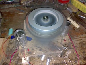

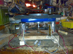

Собрал двигатель Ровелла , увы-ы не крутится...
Может кто что под кажет?

kor сказал(а):
Собрал двигатель Ровелла , увы-ы не крутится... Может кто что подскажет?
Виктор,
- во-первых, не хватает пояска их пермаллоя (на итальянском чертежике поз.16 - мю-металл, замаскирован синей изолентой), охватывающего оба кольца магнита;
- во-вторых, геркон у Вас стоит низковато. Нужно его припаять повыше и чтобы он срабатывал от обоих магнитов, причем только в секторах 10 градусов. Этого добиться труднее всего. Кольца-магниты часто разные по намагниченности, уронишь на пол, уже магнитит слабее;
- в третьих, нужно добиться фазировкой обмоток и полярностью светодиодов, чтобы мигали по очереди оба светодиода. Покрутить пока можно и вручную. Это предварительная регулировка;
- в четвертых, подсказка Rakarsky, тонкую регулировку нужно делать алюминиевыми пластинками на макушки болтов. Это кардинально и помогло. Но регулировка оказалась действительно тонкая. Когда приклеил пластины клеем к головкам болтов, опять стал со временем останавливаться. Сползли с клея. Нужно опять отрывать и повторно регулировать.
Влад спасибо что откликнулись, поясок сделал из бандажа кинескопа (пермаллой ли?),геркон подправлю я так понял он должен срабатывать поочерёдно от каждого магнита. 10 градусов от центра катушек или от края катушки? Магниты мои от СВЧ печки,может прилепить неодимовые? И еще геркон должен быть постоянно замкнут или постоянно разомкнут?
С уважением Виктор.
С уважением Виктор.
Про бандаж кинескопа не скажу. Пермаллоевую ленту я брал из кольцевого сердечника силового трансформатора, из старого осциллографа.
Да, у меня геркон с НЗК (Нормально Замкнутым Контактом). Тип - КМ3, три контакта, работает на переключение.
Должен размыкаться, когда мимо геркона пролетает магнит, 10 градусов до того, и 10 градусов после того. Естественно, по очереди. Геркон ведь один, а магнитов - два.
Если добьетесь срабатывания примерно +-10 градусов, то Ваши магниты пойдут.
Геркон у меня такой же,про сектор +-10 градусов понял ночью.
За советы Спасибо!О результатах отпишусь.
