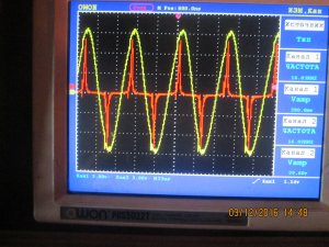

Вот сегодня опять тщательно разбирался с напряжениями на Ul и Uc в РК и током в этой цепи. Точно получил, Ul и Uc противоположны по фазе и согласно классике по последовательному контуру должны взаимоуничтожаться и должен оставаться только ток. Но они есть! Ток с одной из них - Ul - синфазен, а с Uc - в противофазе. Однако подключение лампочки и к L, и к С даёт одинаковый по свечению результат. Как так, ведь на С ток в противофазе, или это не имеет значения?! В Г есть синфазные и ток, и напряжение, синфазное с Ul РК, лампочка горит.
Сначала нужно разобраться с классикой, исследовать природу полученного явления с её позиций, а уж потом фантазировать про "необычное...забудьте всё, чему вас учили". В историческом прошлом нигелизм ни чего хорошего не давал, не даст и теперь.
На фото ниже красный луч - ток в РК (амплитуда ок. 25А), жёлтый - напряжение на Г = 1:10. Нагружена на 90+15 W, 220 V, потребление 16.6Vх2А = 33.2 W. Реактивная энергия 7370 вар.

Почему на Г есть активная энергия от РК ПП? Логично полагать потому, что на неё действуют синфазно и ток этого контура от разряда Ic, и напряжение Ul, а противоположное Uc на неё не действует, т.к. находится за пределами Г - в самой С. Однако в самом РК ПП реактивки в виде ВАР нет и снять их в Г вместе невозможно.
Во вторичке ТТ ситуация другая. В ней есть и Ul, и Uc - в виде собственной ёмкости обмотки. Они смещены отн-но друг друга на 90 град, поэтому и становится возможным отделить и использовать её Ul. При резонансе реактивные Ic и Il уничтожают друг друга и существенного реактивного тока в контуре нет.
