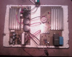

В связи с настройкой РК ПП забыл сказать о конденсаторах.
В контуре напряжение достигает 700-800V, а ток порядка 18-20А (замерено мною на сопротивлении типа С5-16МВ 2, 0.22 Ом +-1%). И это - при Uпит.=24V, Iпит.=2А. При полученном мною напряжении в контуре реактивная мощность равна 8400VA.
Поэтому конденсаторы нужны хорошие, фирмы WIMA. Но в последнее время их уже не купишь - и нет, и дорогие. Так, 0.47мкФ на 2кV стоит порядка 500 руб даже на АлиЭкспресс, а у нас на заказ вдвое дороже!
Я использую наши К78-2 на 1000V и SUNIAN 3А154К. Их не пробивает и не греются совсем. Наших сейчас тоже трудно найти, а последние в продаже есть. Наши дисковые высоковольтные типа К15-5 работают хуже, греются, да и неудобные по габаритам и форме.
В качестве сердечника тр-ра ПП все бросились искать и использовать "горшки" (детство вспомнили) с надуманными способами намотки. Нормален, меньше по размерам и более технологичен, в т.ч. для скрепления половинок и крепления к плате или коробке, Ш-образный феррит Е65 М2000НМ-9, которых ещё много. В сделанном мною весной "Резонансном Сварочном Инверторе" по Негуляеву (этот опыт сейчас мне очень помогает!) такие сердечники вполне выдерживают при частоте 28-32кГц без насыщения с обдувом более 3,5kW. В БТГ я использую 2 комплекта (с запасом), но и одного пока оказалось достаточно: второй вытаскивал, и ничего не менялось. При необходимости с ним гораздо проще вставка прокладок для создания зазора. Просто, не трогая всех обмоток вытаскиваешь половинку, для прокладки в 0.3мм наклеиваешь на неё по 3 слоя малярного скотча на каждый керн и ставишь её обратно.
Кстати, этот же "Негуляевский" опыт подсказывает мне, что для получения хорошо сглаженного выпрямленного напряжения/тока на нагрузке там нужно порядка 470мкФ, 350V на каждый кВт выходной мощности. На левом фото, левой плате таких видно 3. Иначе напряжение/ток с максимальной нагрузкой будут пульсирующими. Там же на каждой плате видны тр-р и дроссель на Е65, а рядом с правым стоит WIMA 0.47мкФ на 2000V.

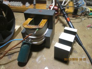

При его насыщении зазор не сделать. Кроме того, покупать и разбирать этот преобразователь, чтобы достать кольцо? Ваш вариант (как, впрочем, и все ваши посты) мне представляется неудачным.
П редлагаемое мною проще, в т.ч. в намотке, доступнее и дешевле. Полгода назад я покупал их (ОЖО.707.140 ТУ Ш20х28) по цене 100 руб. за один комплект с пересылкой. Адрес:
http://www.nelikvidi.com/item/540212-magnitoporvodym2000nm_9_sh20kh28.html.
а картинку твоего транса можно? покрупнее? и его название...
и сколько витков ты с него на индуктор на гранату посылаешь? три?
Думается, в фото всё сказанное выше и ответы на вопросы видны. Название феррита тоже поместил выше со ссылкой на адрес поставщика. Спереди один средний вывод первички с + конденсатора на нём (в питаниии, голубой провод - минус) и два крайних - со стоков полевиков. Первичка намотана проводом ПЭВ-2 d=1.5мм. с числом витков 2*14. От их кол-ва (2*12-14, или 2*6) зависит только Ктр. и всё связанное с ним. Но и тут есть тонкости - с насыщением. Справа лежит вытащенная из тр-ра вторая половинка второго комплекта. Первая оставлена в катушке, на индуктивность и Ктр. практически почти не влияет. Сзади на доске виден набор названных выше конденсаторов резонансного контура. На правом конце доски закреплён выходной мост на Мосфет-диодах 15D60K. Вот и всё видимое.
    3,5 МБ · Просмотры: 185
зазор применяют в обратноходовых преобразователях,поскольку там присутствует постоянная составляющая,подмагничивающая сердечник,да будет вам известно.В двухтактных пушпулах он не нужен,только будет снижать общую проницаемость сердечника.

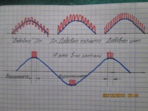

Об одиночных импульсах и частотах.
СЕ даёт воронка (пузырь) эфира при появлении солитона, возбуждаемого коротким одиночным высокоэнергетическим импульсом Тр-ра Тесла. Всего одно предложение из 15 слов и это базис моей концепции.
В пользу этой концепции говорят известные работы прежде всего Н.Тесла, а также Капанадзе (искровик и дальнейшее), Далли, Романова, Акулы с наноимпульсами и др.
При этом многие в форумах прошлого находятся в представлении, что от одного такого импульса воронка существует достаточно долго, вплоть до следующего импульса, но это, думается, не так. В одном из видео с осциллографом я заметил, что солитон (и воронка!) существует примерно с той же длительностью, что и длительность самого импульса. (Да и логика говорит, что максимальный ответ среды следует сразу за воздействием, а далее он затухает. Я это подробно рассмотрел для себя ранее на примере воды. Хотя среды разные, но физика происходящих в них процессов одна и та же, это закон.) А это значит, что между импульсами воронки эфира практически нет, нет и СЕ.
Применив это понимание к БТГ Руслана, можно оценить КПД наложения одиночных импульсов напряжения ТТ на ток ПП с целью получения СЕ.
Если принять частоту тока ПП, на которое накладывается напряжение от ТТ с таким солитоном-воронкой равной 20кГц с длительностью его полупериода в 50мкС, а длительность возбуждающего импульса ТТ равной полупериоду его частоты в 2мГц и равную 250нС, то 1 импульс приходится на 1/50 всего полупериода тока ПП, или на 1/100 всего его периода. Тогда КПД = 1%. При 5 импульсах КПД = 5% от вероятно возможного максимума (?), а это практически можно и не заметить, если и есть!
( Попутно замечу, при длительности солитона в 250-300 нС созданная им воронка на время его существования охватывает всю вторичку ТТ, повидимому создавая стоячую полуволну и поле, обнаруживаемое той же неонкой. Но это моё предположение пока не проверено экспериментально, требует проведения дополнительной работы с наличием СЕ.)
И далее, возможно, самый главный «секрет» получения СЕ.
Отсюда логичен вывод, что нужно создавать последовательную цепочку солитонов-воронок: чем ближе они друг к другу как бусинки на нитке (см.фото, на нём наглядно шарики металлического цвета суть импульсы возбуждения, а бусинки – ответ эфира), – тем лучше. А это означает в свою очередь необходимость воздействия короткими импульсами ТТ на ток ПП в его положительный полупериод от самого начала и на весь полупериод, с частотой 2мГц! При этом (см. объяснение КПД выше) представляется ненужность и ошибочность привязки этих импульсов к точке максимума тока ПП, на чём все настаивают, вместе с ненужной синхронизацией ТТ и ПП. О последнем говорил и Руслан. Исходя из всего изложенного здесь думаю - он прав. Вспомним также "штакетирование" уж не помню, у кого.
Однако получить 100% не удастся, а только 50%, поскольку в отрицательный полупериод тока ПП наш ТТ не умеет добавлять такие же отрицательные короткие импульсы своего напряжения для возбуждения «отрицательных» солитонов. В итоге можем (?) получить на выходной обмотке БТГ пульсирующие синфазные напряжение и ток СЕ с нулями в отрицательные полупериоды ПП, с его частотой.
Что касается Волновых резонансов ТТ и Гранаты, о которых упоминают некоторые, его участия в получении СЕ, вопрос для меня пока остаётся закрытым.
Такова вкратце моя концепция получения СЕ и вИдение этой конкретной, работающей у Руслана в поле конструкции БТГ.

Я настаиваю: именно поля создают СЕ, это первооснова!
