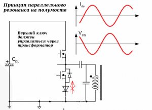

Там скорее всего реч шла не о простом полумосте, а о резонанснике, т.е. C и L должны попадать в резонанс, при резонансе форма волны должна быть синусоидальной, а не меандр. И для таких схем выпускаются специальные микросхемы, которые сами настраиваются на резонансную частоту, например FAN7621
В оригинале схемы форма сигналов показана, все соблюдал, резонанс подгонял внешним генератором, при смене емкости е-но постраивал резонанс и ни ни!!!
Собственно обратился к форуму потому как писанное с фактом не совпадает, несколько раз встречал ссылку на первоисточник типа это работает, добротность
увеличивается - теоретики "япона мать".
А кот его знает. Возможно еще резонанс сердечника.
Я лично увеличивал добротность другим способом - вводил обмотку в параллельный резонанс, в резонансе должна получиться синусоида, иначе это не резонанс.
В моей схеме после транзистора стоит дополнительный диод, это чтобы Cr не коротился через встроеный диод в транзисторе, а отдавал свою энергию в обмотку. На самом деле после верхнего ключа тоже стоит дополнительный диод но он не изображон. Только по такой схеме верхний ключ должен управляться через трансформатор.
Вторая схема это стандартная схема из даташита и мной еще не опробована, поэтому не могу гарантировать что там будет КПД зашкаливать, но попробовать стоит.

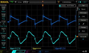

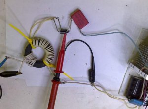

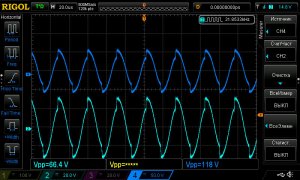

Проверил очередной раз повышение добротности в конткре диодами, трансформатор подключен к полумосту, как в оригинале(http://www.sergey-osetrov.narod.ru/Romanov/DRC.pdf).
Прилагаю картинки опыта: трансформатор испытуемый = Rez_diody_.jpg.
Результаты без нагрузки трансформатора =Rez_diody_0.jpg, Rez_no_d_0.jpg.
Зеленый луч на конденсаторе контура, синий на выходной обмотке.
Под нагрузкой Rez_diody_1.jpg, Rez_no_d_1.jpg.

Vladv002, Здравствуйте . Скажите , пожалуйста , а как Вы питали контур ? А какие диоды Вы применили ? С уважением .
Да, попытка повторить "Диодный колебательный контур" О.Л.Архипова".
Контур раскачивал как в оригинале полумостом(ссылка выше), диоды ставил шотки 150в и HER308, пробовал синусом с обмотки трансформатора - нет увеличения амплитуды и добротности как описано в статье, хотелось бы но не сложилось...
