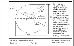

Изготовил каркасы для двух лечебных дисков Мишина - средних. Рисунок прилагаю.
