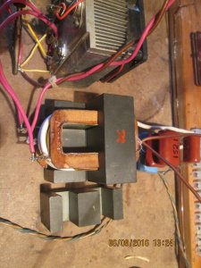

Для этого я не видел причины, т.к. использую вместе два комплекта Е65, а не Горшок. Один такой комплект на 28 кГц не насыщается без зазора при 3,5 кВт в трансформаторе сварочного инвертора. Следовательно, никакого насыщения нет даже при одном комплекте, они у меня вынимаются одним движением, а "бешение" наблюдал и с одним комплектом, и с двумя. Других причин для зазора я не знаю.

Попробуйте не искать видения причин... Иногда здесь правильные знания не срабатывают, а мешают мыслить и экспериментировать не опираясь на них.
Когда я решил попробовать повторить эффект горшка на ферритовом кольце, о чем писал Сергей Сталкер, то тоже думал, а зачем мне его пилить? ))
Итак, кольцо, марка - PC40, начальная магнитная проницаемость 3200. Размер 102x60x20. Представляете какая это габаритная мощность....
Загоняю с пушпула от 10 до 50 Кгц... а эффекта нет как на горшке.
В итоге, погоняв в хвост и в гриву это кольцо, распилил пополам алмазным диском.
И стал играть прокладками в зазоре. Нашел, с картоном 0.5мм и очень жестко прижатыми полукольцами.
Что делает разрез кольца на полукольца? В первую очередь, что явно бросается в глаза, индуктивность обмоток падает в 10 раз.
Вообщем всего добился, как и на горшке, правда при питании +24 вольта, первичка у ферритового кольца методом подбора стала 2х9 витков... а не 2х13-14 как на горшке.
Соотв. и вторичка уменьшилась. Разница осталась только в одном. Горшок был горяченький в работе.. Кольцо холодное. Транзисторы еле теплые, что с горшком, что с кольцом.

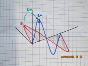

Интересно, кто-нибудь может объяснить мне, что такое "вращение тока"?
Вроде бы известно, что напряжение и ток в контурах расположены в разных плоскостях и движутся совместно по временнОй оси. На моём рисунке ниже обозначены векторы их изменения, это Ru (синий) и Ri (красный). Откуда берётся вектор вращения Rw (зелёный) ?
