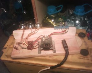

Значиццо такъ:

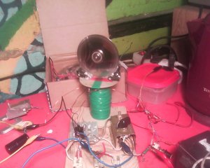

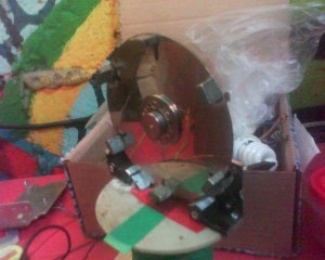

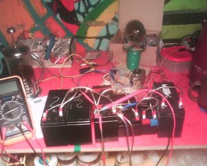

Провел серию "заряд-разряд" по быстрому (1 мин зарядки, разрядка до 12, 4 В)
-Питание -БП 34 В 180ма (6.3 ВТ)
-нагрузка -64 ВТ лампы накаливания.
- Аккумы: АКБ "Барс" 190 АЧ+ (4 х 7АЧ+1х3.2АЧ+2х1.2 АЧ гелевые) Итого: около 210АЧ
Катушка:
-2х1107 вит, 1ю1 мм -силовая, 0.65 -управлябщая(по диаметрам данные примерные)
Колесо: на основе жёского, 6 магнитиков 5х5х2.5 мм. Сердечник -электроды :)
Количество заходов : -12.
Результаты такие:
- зарядка по 1минуте
- рпазряд до 12.4 В в среднем -22 сек.
Имеем: Кэф =(22*64Вт)/ (60*6.3Вт)= 3.55
Было замечено: напряжение точки удержания в процессе гоняния аккумов по немногу снижается.
    146,6 КБ · Просмотры: 1.302
Daemonach Ротор, колесо, из чего сделано?
Колесо- старый винт разобраный. Транзистор MJL 21194.
Тестер - Mastech MY65 (точность -0,1 % ,, сделал себе летом подарок на день варенья :) )<br /><br />-- добавлено: 29 янв 2013, 17:12 --<br /><br />

Daemonach Не в курсе, из чего сделаны харды, но точно помню, что Бедини не рекомендовал использовать металл для колеса, который магнитится...

Да, харды не айс, в них ось и крепеж -железные, плюс корпус -люминевый(с неодимами притормаживает, ибо токи индуцируются). Но я обкарнал по максимуму корпус. Просто подшипник там классный, хорошо вертится... Ничего, скоро по путю девайс сделаю, посмотрим на разницу.
Но, даже несмотря на все недоделки, эффект -оч даже на лицо!

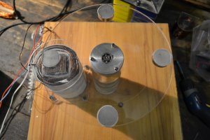

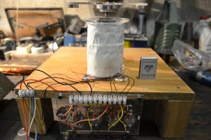

Расскажите по катушке
сопротивление обмоток какое , схема намотки?
Магниты как крепили ?

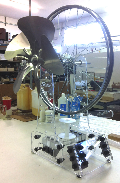

Бедини продает свой новый кит на колесе
BEDINI SG BICYCLE WHEEL KIT
TOTAL $1017
Катушка по размерам Бедини, бифиляр 1107 вит. 1мм и 0.6мм диаметры(примерно). Транзистр MJL21194. мотал внавал, провода не скручивал. По часовой стрелке(чтоб север на верху был). Силовая -100 метров, 4 с гаком Ома. Магниты к диску -суперклеем.

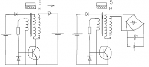

По мотивам анализа катушки Познающего обозначенной в ветке "Импульсное зарядное устройство" <a class="postlink-local" href="http://zaryad.com/forum/viewtopic.php?p=43290#p43290" onclick="window.open(this.href);return false;">viewtopic.php?p=43290#p43290</a>
родилась идея
если обмотки триггерную и возбуждающую мотать как у стандартного Бедини 0,8 и 0,6 триггер, то дополнительную к примеру (0,95 -1 и по длине в 1,1-1,5 раза длиннее по верх общей катушки)....... нужна мощность то почему бы не поискать в простых решениях
да магнит нужен мощный
    25,1 КБ · Просмотры: 1.215
