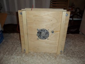

Добрый вечер!
Выкладываю фото свое мотора но пока 4 катушки.

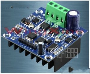

to spgaz11,
По ходу вы не Бедини собираете, больше на Адамса смахывает.
То что вы ищете называется Arduino, Freduino и т.д. Это pic с упрощенным
интерфэйсом его можно без особых знаний лехко прошить по усмотрению.
Как силовой модуль можно использовать уже готовые модули.
Как этот например. H-bridge.
Specification:
Rated voltage: 3 V-15 V
R1 short circuit, VCC and B + short circuit. VCC output voltage and drive the input voltage.
R1 open circuit, VCC and B + disconnect. VCC input voltage 3-12 V.
Rated current: 50 A
Current peak: 110 A
Switching frequency: 1 K to 200 kHz
    33 КБ · Просмотры: 677

Texniker сказал(а):
Судя по данным инета "H-bridge" это "программируемый драйвер" для управления двигателя (интересная штука - у меня есть Робот - PICA использует те же микроконтроллеры). А я имел ввиду совсем другое.
Если попроще - зарядить конденсатор 220V от светильников дневного света и разрядить на реле или на пускателе, Вы увидите силу которая в разы больше чем просто включите их в розетку...
Вот такой же импульс как у разряда конденсатора можно достичь или нет в качерном режиме или в другом ином ? И используя принцип размещения магнитов как одно полярным так и двух полярном виде.. То есть N-N-N-N (S-S-S-S-S) или S-N-S-N.
Но Ваше предложение имеет место к рассмотрению, если учесть то, что имеется схема которая при переделки может повлиять на силу импульса.
