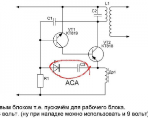

Аркадий, доброго времени суток, у вас оригинальная доработка (именно ваша) конструкции Трансформатора Теслы с качерным емкостно-индуктивным (бифиляр) управлением затвора ключа. И то вы стремитесь интервал открытия минимизировать, (почти иголки, надеюсь поняли)- потому то схема не мощная, в "самораскачку" ТТ не уходит, но даже в одном имульсе потенциал хороший. Все же трансформатор Теслы. К слову емкостный бифиляр на управление не только у вас, есть еще искатели которые данную тему юзают (во вложении)

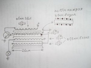

По сути у вас пока преобразователь дающий признаки умножения.А вот умножение идет за счет разнонаправленных вторичек ТТ которые имеют общую индуктивную связь но с особенностями разнонаправленных намоток. Одна обмотка как раз чистейшая вторичка ТТ, а вторая замккнута на съем, при этом гальванически они связаны. Именно это комбинация, на мой взгляд, применена именно вами в ТТ. В трансформаторах классических общая гальваническая связь "первички" и "вторички" встречается,Но из-за разности направления намоток, и паралельном включении индуктивность суммарная уменьшается, но движение токов получается как по знаку бесконечность, если за центральную точку взять точку гальванической развязки. Вот на мой взгляд интересный вариант РИСУНОК / описание патента . Но чтобы сделать вашу конструкцию автономной нужно делать два съема один на потребителя, второй на питание индуктора через буферный накопитель.
Вы только в начале, теперь нужно довести схему до логического конца. сделать автономной (само генерирующей импульсы) скорее нужно сделать (у вас на схемах есть) отдельную бифилярную катушку съема соединение последовательное по патенту Н.Тесла, которую направить на питание "качера" и съем на потребителя. но вероятнее это в виде зарядного тока для банка АКБ, а уж с АКБ через сетевой инвертор на потребителя.
Удачи, не слушай лекторов и прочих сомневающихся. Приобрети нормальную измерительную аппаратуру (в слепую практически тяжело, на интуиции можно сделать много в начале и почти ничего в конце, я это точно знаю)

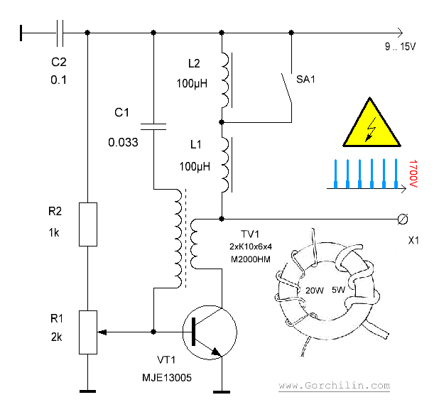

Супер качер
Качер отличается от блокинг-генератора электронной плазмой образующейся в p-n-переходе, за счёт которой мы и получаем достаточно высокое напряжение на выходе без применения высоковольтного трансформатора [1], [2]. В этом можно убедиться, если собрать несложную схемку приведенную ниже.
Единственный трансформатор в ней — это две обмотки на ферритовых кольцах на 20 и 5 витков. Несмотря на свою простоту, при 12В питания схема даёт на выходе X1 порядка 1700 Вольт импульсного напряжения (без нагрузки).Схема может работать в двух режимах: экономичном (разомкнут переключатель SA1) и обычном (контакт SA1 замкнут). В экономичном режиме, при 12В питания, устройство потребляет ток 200..300мА.
Детали
Самая интересная в схеме деталь — ферритовый трансформатор TV1. Он мотается на двух вместе сложенных ферритовых кольцах диаметром 10мм.
Коллекторная обмотка составляет 5 витков, а базовая — 20, причём, если первая мотается по часовой стрелке, то вторая — против. Провод желательно использовать во фторопластовой изоляции, диаметром 0.05-0.3мм. Коллекторную обмотку лучше намотать более толстым проводом.
Транзисторы для данной схемы испытывались разные. Закономерность выяснилась следующая: чем выше паспортное максимальное напряжение коллектор-эмиттер, и чем круче ВАХ транзистора, тем большее напряжение можно получить на выходе. Идеально подошел импульсный высоковольтный MJE13005. Его нужно будет установить на небольшой радиатор.
Дроссели L1 и L2 стандартные, на 100мкГн. Конденсаторы выбирайте на напряжение не ниже 100В
Святослав. Большое спасибо . В режиме самозапита не пробовали ?
А ветку пилить, на которой сидишь?
Нет не пробовал но если у вас есть желание, то можете просто намотать на этом же кольце или стержне 3 обмотку.
Можете поставить кондёр в резонанс т.е. вариантов здесь море.
