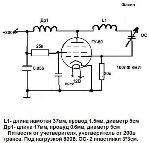

Ранее схему выкладывали
file.php
А далее сами пробуте и экспериментируйте ....
А описание принципа работы этих схем?
Это же очень важно, важнее, чем сами эти схемы!
p.s. что ж вы такие жадные на информацию? если что-то знаете, то передать эту информацию всем и каждому - это самое главное, после самой сути этой информации.
Знать то мы знаем, и как лампа в классике используется тоже знаем. Интересует именно ваш конкретный опыт, мы ж не телепаты и точной схемы вашего опыта оттелепатить не можем :)
спасибо за схемы.
Только куда там подключается лампочка, которая светит на видео? и питалово куда подключается?
В левой нижней схеме вообще динатронного эффекта быть не может по определению.
В левой верхней теоретически да, но зачем там разрядник. левая катушка - это обмотка обратной связи? это хотел быть автогенератор?
просьба к автору видео - нарисуйте плиз схему вашего опыта, который на видео...
Приведенные схемы не имеют видимого отношения к показанному опыту. По каким то причинам информация придерживается. Видимо, нет заинтерисованности в ее повторении , распостранении , внедрении. Хотите запантетовать и заработать? Тогда зачем дразнить? Даже удачи желать не буду. Не удалось это ни Тесле. ни Бедини, ни Росси, ни Флейшману с Понсом, ни Болотову, ни кому то еще. Нужна слава великого мошенника? Это реально. Вперед.

ГОСПОДА, СХЕМЫ ВЫКЛАДЫВАЛ Я, прочтите мои посты, --В таком режиме лампы долго не живут-- а платить до $10 за эксперимент накладно. К тому же лампы излучают рентгены, или черт знает что, так как накачка выше 20 кило вольт, в вакууме, плюс ускорение электронов, возможно электроны уже не электроны... собрать установку можно за пол часа, но разобраться в процессах может только хороший теоретик, на эффект я вышел случайно, когда в транс. Теслы вместо разрядника поставил лампу гм70, затем 3ц22с, ну и понесло... можете проверить заменив лампу разрядниками, хотя на авторство я не претендую.
В последних разработках применил внешнюю фокусировку и статику между сетками.
Многие говорят, что тема достойна финансирования, но финансировать никто не собирается, поэтому я развлекаюсь в свое удовольствие.
    41,6 КБ · Просмотры: 2.340
    8,2 КБ · Просмотры: 2.329
    90,8 КБ · Просмотры: 2.342

Могу предположить, что транзистором образуют импульсы, которые через резистор подают на сетку лампы. Резистором можно регулировать напряжение, тем самым усиливать или уменьшать динатронный эффект.

Если я правильно понял (если нет - поправьте), схема устройства такова. Через 1 лампочку подаем положительный потенциал на катод радиолампы. На выходе лампы, т.е. непосредственно к аноду подсоединена вторая точно такая же лампа, которая горит ярче.
Но, для полноты эксперимента и объективности результатов не хватает третьей лампы, которая была бы между генератором и управляющей сеткой. Ведь имеем дело с триодом: вход - катод, выход - анод, и ещё один вход - сетка! Возможно мощь генератора настолько велика, что через сетку заходит электричества ещё больше, чем через катод! Если же ток (умноженный на напряжение) идущий к сетке от генератора окажется небольшой - тогда и в самом деле Вы создали невероятное!
