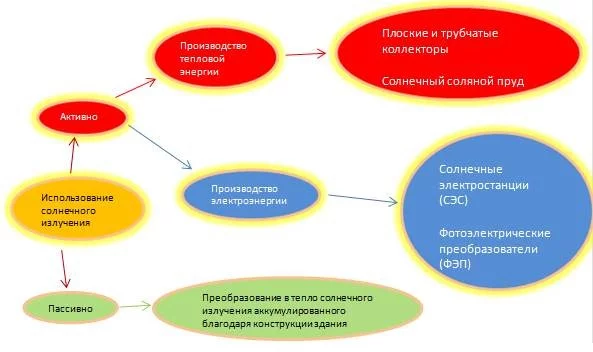

В солнечной энергетике сегодняшнего дня выделяют 3 основных направления: солнечные водонагревательные установки (коллектора), солнечные электростанции (СЭС) и фотоэлектрические преобразователи (ФЭП). Солнечные водонагревательные установки обычно представляют собой плоский солнечный коллектор, в котором нагревается вода, воздух или другой теплоноситель. Эти устройства характеризуются величиной площади нагрева. Суммарная площадь солнечных коллекторов в мире достигает 50 – 60 млн м2, что эквивалентно 5 – 7 млн т у. т. в год. В России их применение незначительное. Хотя даже для условий Сибири возможет полезный эффект.
Преобразование солнечного излучения в тепло (фототермальное преобразование) может быть как пассивным (с использованием пассивных солярных элементов зданий — застекленные фасады, зимние сады), так и активным (с использованием дополнительного технического оборудования). Эти различия можно наглядно продемонстрировать с помощью схемы рисунка 1.
Рисунок 1 – Схема использования солнечной энергии

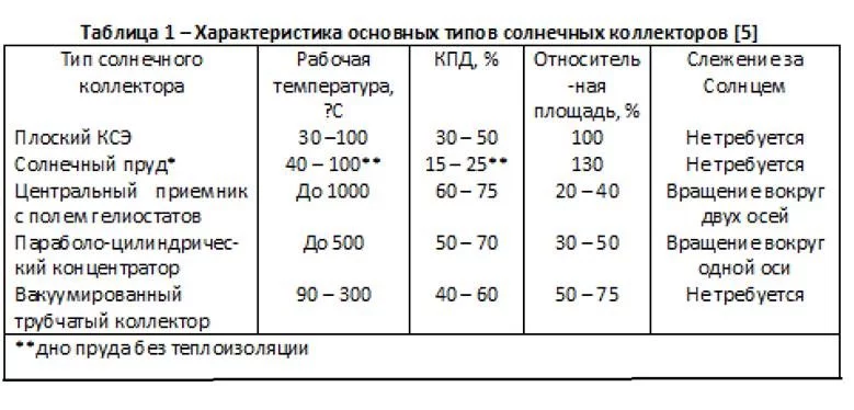

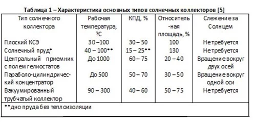

В таблице 1 приведены характеристики одного из секторов солнечной энергетики — солнечных коллекторов основных типов
Таблица 1 – Характеристика основных типов солнечных коллекторов [5]
*солнечный (соляной) пруд, соленое озеро как аккумулятор солнечной энергии было предложено А. фон Калечицким в 1902 г., который обнаружил температуру 70 ⁰С у дна озера Мадве в Трансильвании. При этом температура водной поверхности не отличалась от температуры, наблюдающейся на обычных озерах.

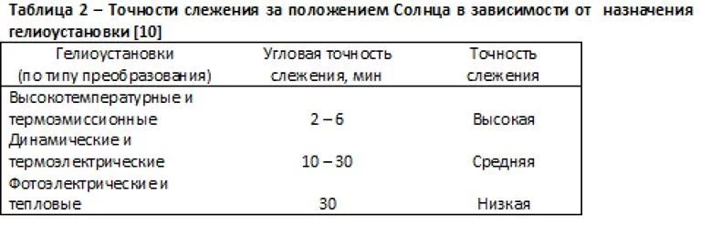

Одной из причин высокой стоимости вырабатываемого кВт∙ч является то, что если фотоэлектрическая гелиоустановка неподвижна и сориентирована в полдень по направлению на Солнце, она теряет около 40 % энергии по сравнению с подвижной гелиоустановкой. Для поддержания угла падения излучения на фотоэлемент, близкого к 90 о, необходима не дешевая система слежения за Солнцем, которая представляет собой следящий электропривод. Он может работать как в постоянном режиме, так и в пошаговом, с экономией электроэнергии в период его отключения [9].
Таблица 2 – Точности слежения за положением Солнца в зависимости от назначения гелиоустановки [10]
Характеристики таких систем приведены в таблице 2

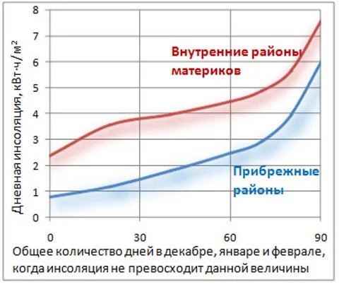

На рисунках 2 и 3 приведены значения инсоляций в зависимости от удаленности от морского побережья и облачности, которые неоднозначно воспринимаются, для их практического использования, исходя из описанных выше характеристик пустынь.
Рисунок 2 – Кривые распределения периодов с низкой инсоляцией, для 40 ⁰ северной широты

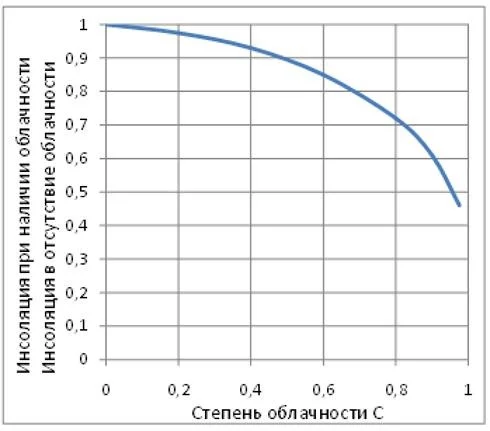

С увеличением облачности инсоляция уменьшается значительно (для ФЭП), хотя основная часть рассеянной радиации вместе с прямой составляющей солнечного излучения достигает поверхности земли. В условиях сплошной облачности на землю в среднем передается около половины падающей солнечной радиации.

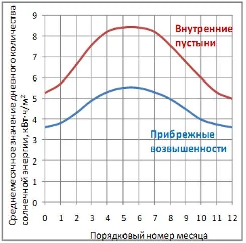

Рисунок 3 – Влияние облачности на инсоляцию
Облачность оказывает довольно существенное влияние на эффективность гелиоэнергетики, кроме того, среднемесячное значение инсоляции иногда существенно изменяется от одного района к другому и от года к году. На рисунке 4 представлены кривые наибольших и наименьших месячных значений инсоляции для тропических районов (широта 23,5⁰).
