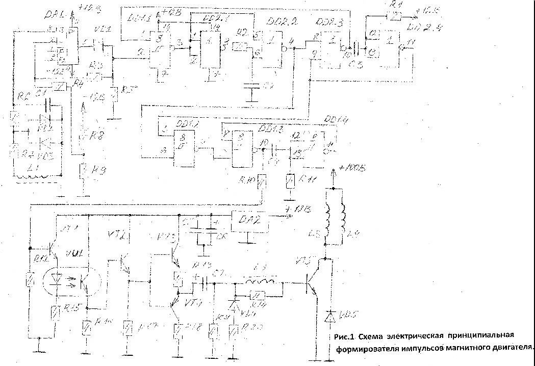

Управление ротором осуществляется с помощью электромагнитных катушек и формирователя  импульсов.
Момент подключения электромагнитных катушек к источнику питания определяется датчиком положения ротора. В качестве датчика  положения используется электромагнитная катушка от поляризованного  реле РП-4.
Средняя мощность, потребляемая двигателем, составляет 0.1 Вт.   Представленный макет  создает предпосылки для разработки  высокоэффективных магнитных генераторов- двигателей.  С предложениями обращаться по электронному  адресу. Спасибо за внимание.

  1. Перечень  элементов    принципиальной  схемы  формирователя  импульсов.
    1.1  Резисторы  ОМЛТ-0,125
    R1,R7 —             200 кОм                             — 2 ШТ.
    R2,R6,R12 —     20   кОм                             — 3 ШТ.
    R3 —                   1   МОм
    R4 —                   4,7  кОм
    R5 —                   2,4  кОм
    R8 —                   100  кОм
    R9,R16 —           470    Ом                            — 2 ШТ.
    R10 —                 2    кОм
    R11 —                 220 кОм
    R13,R18,R20 — 10  Ом                               — 3 ШТ.
    R14,R19 —         100 Ом                              — 2 ШТ.
    R15,R17 —         220 Ом1.2  Конденсаторы КМ-5б; КМ-6; К53-4А
    С1 —    30 пФ
    C2 —  510 пФ
    C3 —   0,47 мкФ
    C4 —  0,1   мкФ
    C5 —  0,1  мкФ
    C6 —  47 мкФ
    C7 —  220 мкФ1.3  Микросхемы
    DA1  —  КР544УД2А
    DA2  —  КР142ЕН5А
    DD1  —  К561ТЛ1
    DD2  —  К561ЛЕ51.4  Диоды
    VD1,VD2,VD3  —  КД522А                         — 3 ШТ.
    VD4,VD5  —  КД226А                                 — 2 ШТ.1.5  Оптроны
    VU1 —    4N35
    1.6  Транзисторы
    VT1,VT2 — КТ315А                                     — 2 ШТ.
    VT3  —  КТ961Б
    VT4  — КТ361А
    VT2  — КТ872А
    1.7  Катушки индуктивности, дроссели
    L1 – Катушка реле  РП-4 ( с магнитопроводом)
    L2-   1,5  мГн (дроссель)
    L3,L4- 0,18 Гн (RL3=RL4=1600 ОМ)
Принципиальная схема формирователя импульсов

  1. взял на себя смелость отредактировать схему, так как не совсем хорошо видно.
    к сожалению не могу выложить в формате psl
    http://i1271.photobucket.com/albums/jj638/vadimvl/serl/1.png
    http://i1271.photobucket.com/albums/jj638/vadimvl/serl/2.png
    http://i1271.photobucket.com/albums/jj638/vadimvl/serl/detali.png
    http://i1271.photobucket.com/albums/jj638/vadimvl/serl/shema.png
