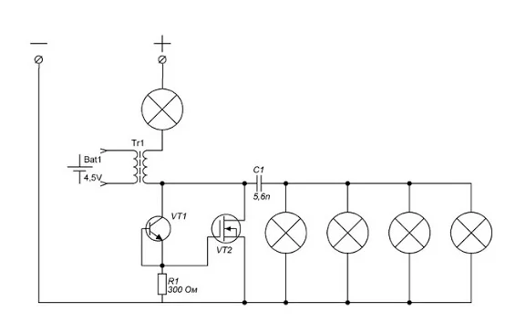

Если опустить «эвалюцию» принципиальных схем, то текущая схема выглядит так:

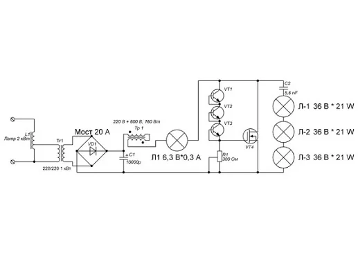

Более вменяемое описание и настоящая принципиальная схема с номиналами и названиями элементов ожидается?
Хорошо бы. И не совсем понятно: на мост с Латра по схеме подаётся 6,3 В ? А почему бы не взять «пальчики», и не заморачиваться с мостами-латрами?
В данном случае лампочку на 6,3в не надо рассматривать как лампу, которая горит. Это в данном случае сопротивление нагрузки с током 0,3а, транзистор же работает на КЗ. Напряжение может быть любое, но ток не более 0,3а. Сумма токов лампочек последовательных составляет 0,2а.
в качеесве лавинного транзистора идут кт315. В качестве полевого 1-й не помню какой использовался, но так же проверялся irf540.
Питание с латра от 60 вольт и больше. Батарейка используется только для запуска, можно и без нее, путем повышения нпаряжения питания.
Спасибо, всё ясно. Будем пробовать. И самый распоследний вопрос. Возможно глупый — Зачем нужен Tr.1? Сгладить импульсы латра? Дык там по ходу всё равно мост…
Это развязка между левой и правой частью. Он глушит высокочастотные импульсы идущие с правой части схемы.

У меня есть единственное предложение. Дополнить обе схемы двумя приборами. На входных клеммах постоянного и переменного тока должны быть подключены амперметр и вольтметр.
При условии,когда эти лабораторные приборы покажут стабильное потребление параметров от внешнего источника тока, а внутренние ресурсы схемы позволят увеличить КПД,тогда это чрезвычайно перспективно.

Здравствуйте и Вам! По поводу Вашего вопроса я могу сказать, что лампочка или розетка будет работать только тогда, когда будет самозапитка. То есть аппарат на видео запустили, отключили от сети 220 вольт и лампочка горит. То есть аппарат потребляет скажем 100 Ватт, а вырабатывает 200. Итого если соединить вход с выходом — то из выработанной энергии 200 Ватт 100 идут на внутренние нужды, а оставшиеся 100 — на лампочку. Но увы! Самозапитки не будет. Автор этого проекта не создал аппарат с КПД больше 100%. Он смотрит на прибор, а тот безбожно врет. Потому что прибор измерительный рассчитан на измерения электрических колебаний (тока) определенной формы. Строго! А именно — синусоидальной. Об этом и в паспорте на прибор написано. А в данной схеме колебания другие — импульсами. И прибор просто врет!
Так что увы! — но все это игра. Халявной энергии тут нет. Есть неправильное измерение .

Можно узнать, как называется схема включеня биполярного транзистора и его режим работы изображенные на схеме?

Схемы Дина, по крайней мере те что гуляют по сети все нерабочие. Так как сами посмотрите 400 вольт через дроссель и лампочку почему то рассчитанную на гораздо более низкое напряжение цепь лавинничков и резисторчик… Лавиннички у нас ничем не защищены и потому импульс тока с эффектом бенгальского огня выжигает 1 — лампочку 2 лавиннички 3 резистор на 300 ом.. Ну и полевичок с собой прихватывает.
А нужно всего то отвязать управляюие лавиннички от силовой цепи. В общем смотрим фундаменталку по данному вопросу это книга Лавинные Транзисторы и Тиристоры Дьяконова. Там и схемка правильная есть.
