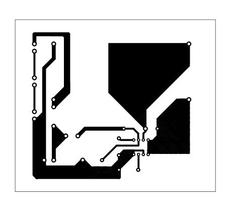

Макет печатной платы бестопливного генератора Бронепоезда.

Собрал, светодиоды светятся ярко. Самозапитки НЕТ! Потреблеие 50 мА. Ставил переменную емкость 150-1000 пФ пробовал подстраивать. Удалось снизить потребление да 25 мА. Пробовал два трансформатора с цельным и составным феритом, Самозапитки НЕТ!

Собрал я эту игрушку. Использовал магнитопровод от строчника. Номиналы утеряны. Первичку мотал лецендратом 1мм, 28 витков. Вторичка 0.4 примерно 56 витков. Самозапит примерно на 2-4 секунды. Игрался с кондёрами 330пФ. Вместо 220 мК. поставил 2200мК Толком ни чего не получилось пока. По ходу нужно добиться чтоб катушка была в резонансе. Тогда может и будет работать. Если вместо электролита поставить ионистор. Может будет дольше светить

Питался пофторить установку:
После того как зделал лицентрат, начали гореть микрухи даже от 5_ти вольт питания(4шт. зжог). Потом поставил в паралель д814г
Форму сигнала и потрабление 5Ма у меня были но частоты как у автора ~500кГц никак, мах до 20 видел.Причом гдето от 8 между пикам уже шли затухания(думаю они были лишними) Результата небыло.
Непонятно куда копать, не думаю что добавка связана с точными резонансами. Скорей всего дело в феро-резонансе но как его найти? Когдато пробовал, резонансы находились но как узнать какой он (феро или звенит обмотка на какойто гармоники) не понял.

1) комментарии по работе схемы типа "с резистора р1 напряжение подаётся на конденсатор с2 а оттуда на вход 3 микросхемы д1" и т.п., являющиеся обоснованием и объяснением работы данной схемы.
2) полные технические данные трансформатора. это вещь самодельная и сделать это наугад как видите нереально
